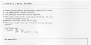

Skulle vilja låna en bensinpump till Kawa ZX6R -01 för o se ifall min e paj eller inte.
Nån runt Örebro/Kga me en sån? :rolleyes:
Annars tar jag gärna art.nr så får ja la beställa en dårå.
Va kan de va för vajsing när den går o köra lite me, men när man ger gas så dör den... massa skit som kan va bäng ju :mad:
Koppla stöm till den o sen om den sprutar eller inte...
Okey tackar för länken..:tummenupp
Ja, kanske det till och med är så att det kommer flöda för mkt soppa/ för hårt tryck etc etc .. ?
Får jag inte ordning på min original som sitter i nu ska jag testa en Biltema 12v bensinpump och se. Kan i värsta fall inte mer än bli fel :glömdet

Kanonbra . Ska kolla skicket på min när jag vaknar senare idag. Min soppapump verkar bara bröta o surra utan att skicka iväg just soppan in i förgasarna. Har inte kollat klart men återkommer om det skulle behövas :tummenupp
Var ute och kolla så det pumpas in soppa i förgasaren. Och det pumpar allt på riktigt fint. Så bensinpumpen verkar funka bra. Ska köra den ordentligt med choken i o morgon o se om soppa når stiften etc etc .. Riktigt typiskt när jag precis vill sälja den o har ute annons o folk hör av sig . Suck o ve !! ::gnissla
