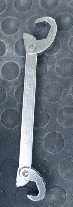

Nån med koll på vad ett sånt här verktyg heter?

Jag vet, använd inte sån Kina-skit som bara runddrar skallar men ibland har den varit guld värd. Speciellt vid rör o slangdemontering där man ändå skall byta ut det runddragna. Den funkar ju lite grann som en rörtång i liten skala. Hade hoppats på att en vettig tillverkare hade gjort nåt liknande i kvalitetsstål.
Betydligt bättre att lossa för hårt åtdragna muttrar med än att använda en Polly! När en fast nyckel har glapp så klämmer denna mer ju mer kraft som läggs på. Med bra kvalitet så flexar det inte heller! :tummenupp
Generiskt så går dom under namnet Universal Wrench. Finns en varumärkesskyddad variant som heter Snap n' Grip.
2pcs-Multifunction-Universal-Quick-Snap-N-Grip-Adjustable-Wrench-Spanner-Set-Red-Black_320x320.jpg
Inget för vardagsmekat, men utmärkta i vissa lägen. Tacksamma att jobba med på skruvskallar som är utsatta för nötning som stensprut och annat.
Äger inte, men har jobbat med det ngn gång.
Snäppet bättre, om ordleken tillåts.
Det plastbeklädda skaftet gör att man kan ta i lite mer utan att känna obehag i handflatan.
Mindre glapp där huvudet är nitat och bättre legering i stålet gör att dimensionerna hålls nere genom att själva halvmånen blir mindre bulkig. Resultatet blir att man kommer in där det är trångt och att sidoförskjutningen mellan de två aktiva delarna på vetktyget blir mindre.
Alltså större chans att kunna nypa tag även i klena skruvskallar eller muttrar, och mindre risk att skada objektet, verktyget, omgivningen eller sig själv.
Det är inte främst till rundade skallar jag tänkt dem utan trånga utrymmen är tanken.
Jag har några nedslipade ringnycklar att ta till där det är trångt. Typ 1,5 mm gods på tunnaste sektionen. Kanske inte de mest hållbara, men om man har ordentligt med kylvatten när man slipar så är de ändå hyfsat starka.
