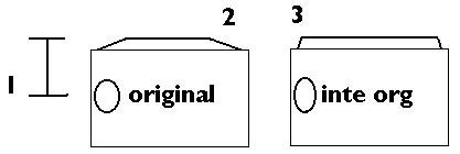

Misslyckat trimförsök. Kolvarna var bara "lite" högre än original så jag tillverkade en extra cylinderfotspackning av aluminium för att på så sätt sänka ner kolvarna, men det gillade inte kamkedjan. Gjorde den där alu-packningen i 3 steg, en 0.5mm och 2st 1mm. Ska ta bort ett packningslager och prova igen. Tar man bort 1 mm packning så blir kamkedjan 2mm slakare.... osv.
(Funkar inte detta så blir det till att slipa ner kolvtoppen 1mm istället)
Har du något tips eller fundering? Du verkar ju ha skruvat många motorer i dina dar... Börjar bli lite grinig på den där skorven nu.

Jag mätte de gamla kolvarna mot de nya, det som skiljer är utformningen av toppen av kolven. Den har alltså större plan toppyta, men lika avstånd från kolvbulten ändå. :gnissla Svårt att förklara, men lägger man på toppen och drar runt motorn så lyfter kolvarna toppen, fast det är utan packning. Med packning + 2mm extra cylinderfotspackning så går kolvarna fritt, men då är problemet kamkedjan. Den har nån form av skum automatspänning med en fjäder. Frågan är om det räcker med 0.5-1mm extra cylinderfotspackning för att kunna dra runt motorn utan kontakt!
Gjorde fort en bild. Vid 1an ser man att de måttet är lika. Men det är vinkeln och topparean vid 2 och 3 som skiljer och gör att det slår i toppen...

Alternativet är att fila lite på kolvtoppen. Men frågan är om det blir bra?
Jag skulle i detta fall tagit av kanterna på kolvtopppen (bild 2) så den liknar orginalet ( bild 1)
Tror inte du får problem med hållbarheten på kolvtoppen i denna räsermaskin!
Däremot beror det ju lite på hur detta ska göras!
Det beror ju på förbränningsrummet!
Kan tänka mig att det inte är helt runt utan 2 sidor på det!
DVS där ventilerna sitter lutar det nedåt och det är där det tar i!
Så då ska man ju fräsa av kolvtoppen vid ventilerna...
Alltså inte svarva av hela kanten runt!
Detta för att inte förlora komp!
Sen är det ju viktigt att det blir exakt lika på bägge kolvarna!
Annars får du olika komp i cylindrarna som kommer märkas genom effekt förlust!
En bra fil teknik och ett genomtänkt mätande kan fungera utmärkt!
Skulle förvisso inte rekomendera den typen av bearbetning om vi snackade 200 kusars maskiner men nu är det ju inte så!
Börja med att väga kolvarna på en brev våg av digital modell om möjligt!
Se till att dom väger lika mycket!
Fila sedan insugs sidan så exakt lika som möjligt på kolvarna!
Mät sedan ytan så den är lika stor på det nedfilade området kors och tvärs!...Väg!
Då ser du att du fårr bort lika mycket material!
Gör likadant på andra sidan!
OBS.. En sida i taget för att få så exakt resultat som det bara går!
Borde fungera!

En våg är fram letad, digital men verkar sakna decimal. Så jag tog en järnstång, krökte den på mitten och vinklade sen upp ändarna lite grann. Den hänger nu fritt på en spik och kolvarna sitter på hängda på varsin sida. Häftade fast ett papper på väggen bakom och markerade "noll" läget, en ganska exakt våg får jag säga.
Anledningen till att det gick så trögt i garaget igår var att fel station var inställd på radion, vem fan kan skruva med radio city i lådan! :fatta! Statliga, politiskt korrekta P3 ska de va!
Har finulat ut kolvtoppen måste ner 0.5mm ute i kanten, alltså blir det en rundning alá originalkolven. Fungerar inte detta nu så blir jag :huvet :mad: :7peta :arsele :kocko :3freak
