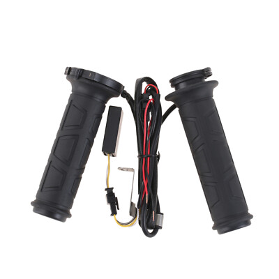

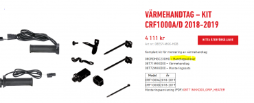

Haha, 4k för ett värmehandtag. Det är ju 20% av vad hela hojen är värd! Jag köpte billigt skräp från kina som jag modifierat lite där jag hittat brister. Det jag gillar med handtaget jag köpte är att kontrollen är väldigt minimal. En liten spak man drar upp eller ned. Får se hur bra det är med handskar dock, kanske blir besviken och vill ha en knapp istället.
Sådana här? Jag har nämligen samma, har fungerat kanon i fyra år inklusive störtregn. Innan jag monterade dom så öppnade jag upp locket jämte kontrollen och fyllde med vaselin. Enda negativa är att jag upplever handtagen som lite hårda. Men för det priset kan jag inte klaga.
När dom pajar blir det nog Koso handtagsvärme, monterade sådana på en kompis hoj och dom handtagen var mjukare och sköna.
Yes, det är ett par sådana jag införskaffat. De kom egentligen med fästen för gasvajer men hade en mindre diameter så jag tog bort plasten och satte på originalröret. Vill ju inte behöva vrida handleden av mig för att få lite gas.
