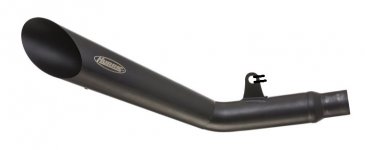

Är de någon som kapat ett slupon någongång? Måste kapa mitt ca1cm för att de ska passa in till hålet för skruven
Är de bara ta en rondell och kapa röret sen kanske förlänga "sträcken" som går in på röret så klämman kan klämma ordentligt? :)
Det hela beror på hur slip-on:et ser ut och är konstruerat.
I vanliga fall är de designade att kunna packas om. Dvs. de går att ta isär i framkant eller bakkant.
Då kan man kapa av en bit och borra nya hål.
Det finns ett innanrör och ett yttre lager. Båda måste ju kapas och passas in i varandra igen. Ibland är det pillrigt och lite krångligt beroende på modell.
Är det inte enklare att bara göra ett stag som går mellan slip-on:ets fäste/hål och det fäste/hål som finns på hojen?

De är ett hurric mp-one så de är bara metall som kapas ingen packning eller något sådant
Om jag ska göra ett stag måste man väl ha en svets antar jag? :)

Detta är enligt Google ett Hurric MP-1
Jag har ett kapat sådant här rör. Det var bara att ta ur popnitarna i bakänden och plocka av "locket". Sedan vinkelslip och kapa igenom ytterhöljet samt röret centralt genom dämparen. Därefter borra nya hål att popnita fast locket i. Var väldigt enkelt och blev mycket mulligare ljud.
Tyckte också de var konstigt, jo de är till en z800
De var som 1cm för långt för att fästet skulle hamna rätt till fästet på mcn
Okej! Då borde de ju gå att göra samma för mig fast måste ju kapa i delen som ska glida in på midpipen
Skippa att såga upp de längsgående "hålen"
Alternativt flytta fram motorn 1 cm :tummenupp:D
Trädde på de så långt de gick, de tog ju som stopp när man kom till en svetskant eller vad man ska säga på midpipen

Men utifall de verkligen inte går så kan jag väl kapa de som "Wiseguy" visade i bilden?

På bilden som visar röret monterat så sticks det in i katen/dämpen och ditt problem är väl att den "blanka" delen tar i svetsfogen på pipan?
Då hjälper inte det inte att kapa i pipan, det är "blanka" flänsen som måste kapas men samtidigt så kan inte pipan komma för långt in i "kat/dämp" då den kan skada innanmätet.

Nja asså de är ju på röret från grenrören som de tar stopp, inget med själva sliponet
Sliponet glider in lätt på de blanka röret ända fram tills de tar stopp vid en "bubbla" som går runt de blanka röret
Orginal pipan kommer på hur lätt som helst och passar perfekt så kan ju inte vara nått konstigt med fästet på mcn

Har du verkligen fått slip-on till rätt modell (känns som att du fått ett till Z750 och inte Z800)?
Är det ett nytt slip-on så kolla med din ÅF ifall det verkligen är rätt?
Jag har nog inte hört talas om en tillverkare som säljer grejjer till MC där man måste modifiera produkterna för att dom ska passa...

Jo de är helt nytt och frågade dom om de passade till en z800 2013
Fimpa "bubblan" eller modifiera fästet med en bågfil/be nån svetsa om det :tummenupp
