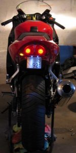

Någon idé att försöka besiktiga med dessa blinkers?
Danny
Highspeed cruising...
22 Mar 2003
Borlänge
CBR600
De är små och slimmade, men kommer hojen gå igenom med dessa?
Det är 18cm mella centrum-centrum på lamporna.
Lyser ju inte så mycket bakåt, mest neråt.

Är de e-märkta? Det ska stå på glaset tror jag.
Du har en jäkla tur om du får igenom hojen så där! Pröva så här: Ställ ut hojen en riktig solig dag och sätt på blinkersen. Gå bort ca 5-6meter ifrån hojen och kolla om du kan se den blinka? Nej! den får inte blinka neråt.
Jag har ett par blinkare från en mercedes fram på min cykel. Kan det gå månne? De blinkar finfint.
68 § Körriktningsvisares geometriska synbarhet skall vara 15° uppåt och 15° nedåt samt 80° utåt och 20° inåt.
Vinkeln nedåt får reduceras till 5° om körriktningsvisaren är placerad lägre än 750 mm över marken.
Om motorcykel har två hjul framtill eller baktill skall den geometriska synbarheten vara 80° utåt och 45° inåt där motorcykeln har två hjul.
http://www20.vv.se/vvfs/htm/2003nr023 .htm#_Toc38949575
vad tror ni om ett par sådana här då? kan detta vara min räddning?
dessa sticker ju ut mer och bör således synas bättre bakåt.
MostWanted skrev:
testa och gör nån profesorisk montering endast för besiktningen då du vinklar ut dem mera.
jag vill att det ska vara lagligt oxå, eller iaf synas bra så jag slipper bli mosad av ngn långtradare...

De borde funka tycker jag!
Jag har mini bak och infälda fram 23w per lampa fick byta blinkrelä för dom var för kraftiga, lyser bättre än orginal! men ingen av dom är E-märkta.
Skulle det gå att komma igenom med dessa blinkers även fast att dom inte är E-märkta??????? :)
En del besiktningstekniker nöjer sig med att det blinkar ordentligt och ser bra ut säkerhetsmässigt medan andra är paragrafryttare.
Huvudsaken man ser det blinka ordentligt i solljus tycker jag!
Okey men det kanske är bäst att man byter då :) annars kan man kanske muta nån aktoriserad [stavning?] verkstads kille att godkänna det :hihi

Kör med orgblinkers då eller gör som Most wanted tipsar om.Visst kan man ha tur å få igenom hojjen "olaglig" men varför chansa.Då du även skriver att du vill köra lagligt förstår jag inte problemet.
