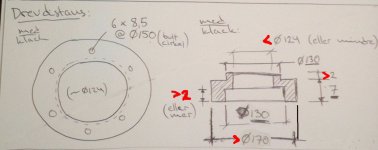

Och sen mätte jag upp hur stor distans jag behövde till bakdrevet oxå... Mäta & kluddra... stackars den som får den tveksamma äran att tolka kluddret & svarva till detta... :crash Borde ha en liten klack på distansen till drevet som centrerar det hela men får se om det blir onödigt krångligt jobb. Hur som, får ringa runt lite och se om jag hittar någon som kan fixa svarveriet. :)
Med hjuldistanserna så behåller jag TR1:ans hjulaxlar och motardfälgarnas lager som dom är.
Over & out. :hej
Lagt till uppdaterad ritning till MangeH...
BTW, kollade även möjligheten att klämma in ett 170 brett TKC80 däck bak men det blir onödigt tight med kedjan, bara någon mm till godo, så det får bli ett 150 brett, då finns det iaf ca 14mm tillgodo för kedjan :)

Distanser till hjulen, satt perfekt (efter lite puts i pelarborren), tack MangeH! :)

Gött! Jag kanske gjorde dem lite väl tajta. Gjorde dem 2 hundradelar under angivet mått men det kanske inte räckte. Bra att det gick att lösa. Den sista distansen ska jag försöka fixa denna vecka men jag kan inte lova något...
OK, låter bra! :)
