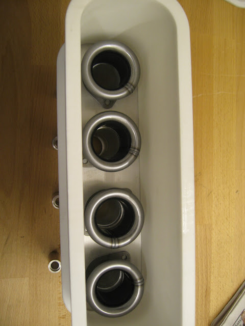

Har en klar ritning i cad på insug som skall börja tillverkas med justerbar längd på insugstrattar och variabel volym på plenum:)
Riktigt tufft med luftburk utskuren ur plast. Vem gör detta och hur olösligt är det utan spons från bolaget?

Är prototypen gjord i SLS?
Ni har fått ett väldigt bra pris på plastbiten, Normalpris är säkert det 3 dubbla.
Förvisso är den inte efter berarbetad. Men visst är det häftigt med Friformsprototyper.
På mitt jobb köper vi protyper för flera miljoner varje år.

3D skrivare? Hur funkar det?
Är det någon slags sintring eller?
Bland annat finns det Vätska som bestrålas med korsande laserstrålar. Vilket då stelnar och blir plastliknande. Man bygger upp lager för lager. ca 1/10mm per lager.
Det finns även pulver som bestrålas och byggs upp lager för lager.
Efteråt skakar man bort pulvret som inte används.
Så finns det en gamal metod då man värmer en plastråd till 270 grader och spritsar ut tråden i skikt. Utmatningen fungerar ungefär som på en Mig Mag svets.

Aha, då va de som jag trodde.
Sett det där med spån, jävligt coolt faktiskt.
När dom kör med vätska, är det någon slags epoxy då, eller ha jag fått det helt om bakfoten?

Det var värst. Vet inte vad programet heter.
Mats verkar kunna det bättre än mig:)

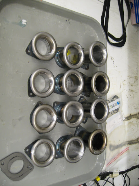

Nu har det hänt lite saker.

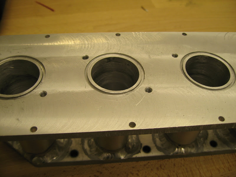

Ikväll blev flänsar och koniska trattarna ihop svetsade. Satsar på att innan måndag ha insug klart för att tillsammans med topp kunna skicka ned allt till topplocksverkstan:)
På webalbumet finns bilder på dreven vi plockar ur motorn och suter slirkopplingen som nu sitter monterad.

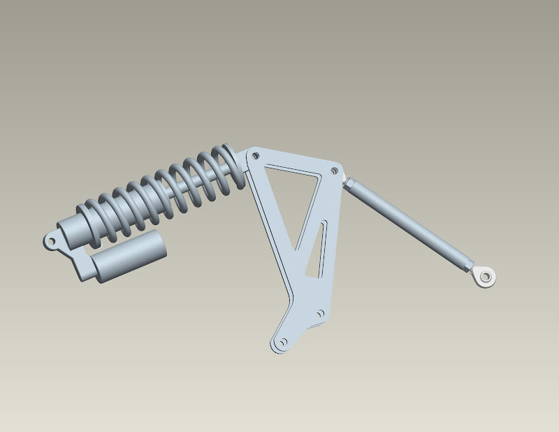

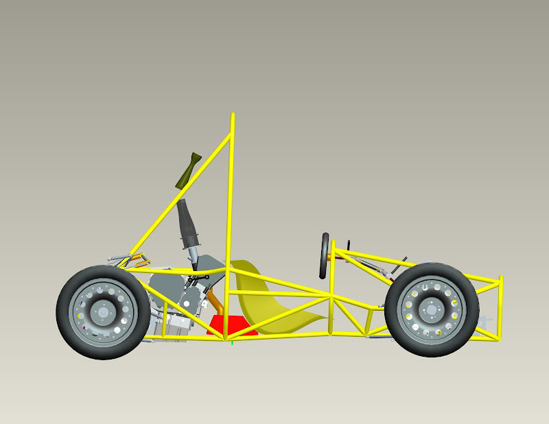

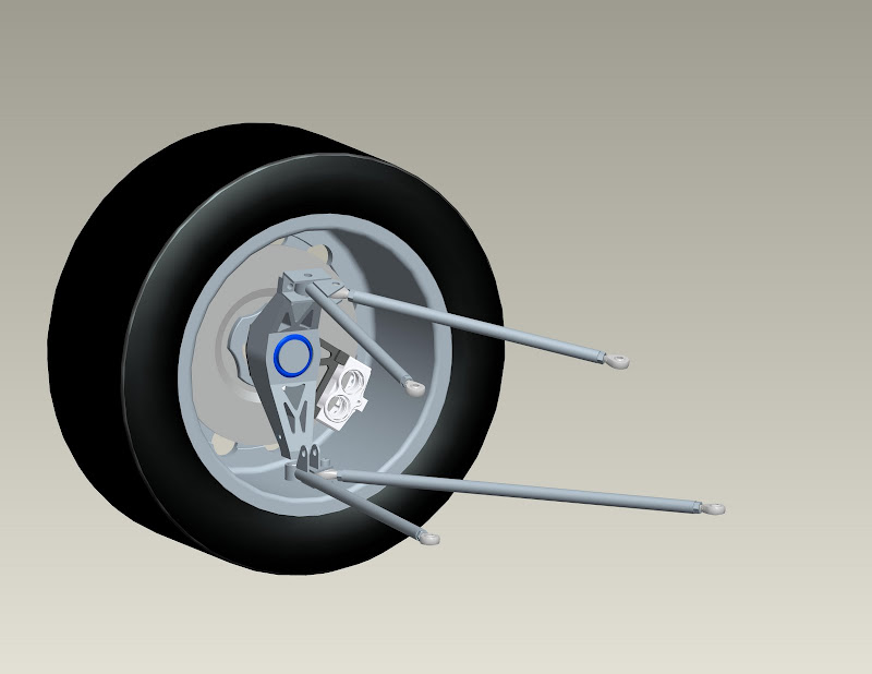

Sammanställning i cad
Kanske inte är någon som följer, men om någon är intresserad så postar jag några bilder på hur det åtminstonde ser ut i datorn nu.
Jag spanar fortfarande och är imponerad av mycket. När är deadline?

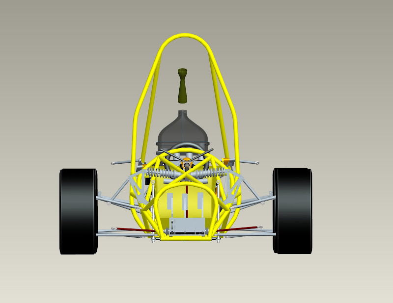

Lite tankar i all välmening:
Folk som bygger fritt har en tendens att bli gråhåriga när deras nya fina hjulupphängningar ger sunkiga hjulvinklar när de väl är monterade med hjul. Snegla åt vad andra formelbilar har för hjulvinklar och tänk,tänk räkna och mät då unga pojkar inte klär i grått hår. www.rejsa.nu har en schyst hjärntrust av grabbar som bygger div åk för banbruk.
Vart hade ni tänkt placera kylet?

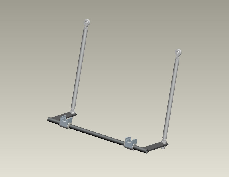

Är den sista bilden en krängningshämmare? Om ja, är ni säkra på att ni behöver krängningshämmare i en så styv bil med låg tyngdpunkt?

Ang BorisJr fråga om krängningshämmare så måste jag inflika att på våran bil gick krängningshämmarna fram sönder och medförde att bilen blev betydligt ostabilare i kurvorna så jag tror det är en bra ide att ha.

Jag vill bara minnas från någon chassiebok jag läste att slutsatsen var att krängningshämmare var något man byggde när man av vardagspraktiska skäl inte kunde åka med tillräckligt styvt chassie. Men bilchassie är inte direkt min specialite....
Jag rekommenderar racetechforumet på rejsa då där finns grabbar med massor av kompetens när det gäller att bygga hjulupphängningar från scratch.
I maj skall bilen rulla annars åker vi inte till Silverstone. Men vi är inbokade till tävlingen. Något KTH misslyckades med om jag inte nämnt det, så vårat mål är avklarat (att spöa dom):hihi
Hjulupphängningsgruppen vet jag har sneglat på andra byggen, någon mycket välkänd byggare. Men jag skall framföra det.
Dom är den gruppen som är grinigast nu när sammanställningarna visar vad som går och inte, alltså när deras punkter i chassiet försändras.
Temat är Kenny Bräck , så karossen kommer påminna om hans bil. Bilen kommer ha vingar på sidorna och i en av dom skall kylaren sitta. Tror den blir placerad på vänster sida för vi skall dra ut avgasystemet på höger.

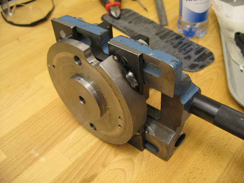

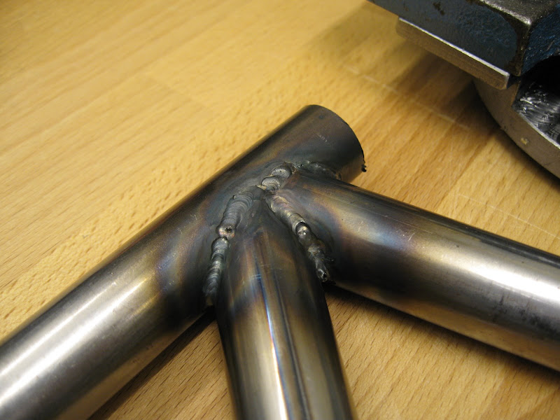

Egentillverkat Notchnings verktyg att sätta upp i svarven
Prov notchat och svetsat
Svetsat trattar emot flänsar
Fräst spår för o-ringar
Färdig svetsade trattar med flänsar i tre olika länger ifall teori och praktik inte går i hand:)

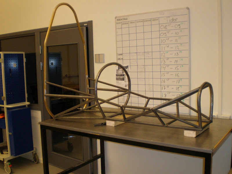

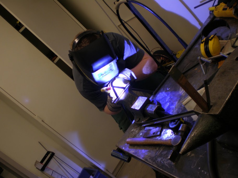

Chassigruppen har jobbat hela helgen med att notcha, kapa och svetsa.

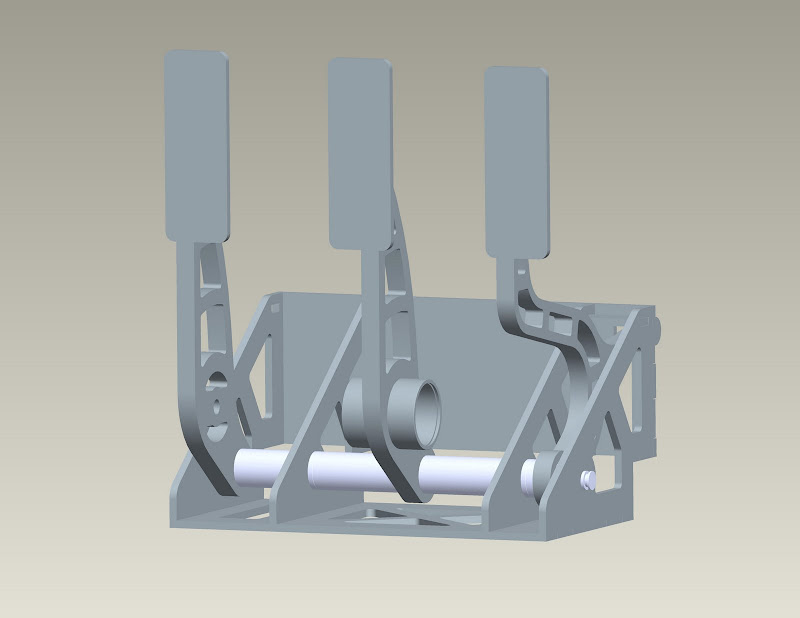

Pedalstället som är egenkonstruerat och utskuret med vatten
