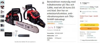

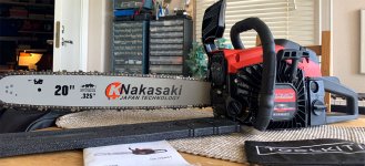

Jag kan börja lite smått med min nya K Nakasaki 'bullshitsåg' tillverkad i Kina, köpt på Amazon för 1150 kr ink frakt. Billigt, ja. Roligt? Kul som fan!
Dom skriver att den är på 78cc men jag misstänker att man stavat lite fel och att den nog ligger på 50-60 cc. Annat än det verkar allt stämma. Jag fick med en liten handbok med instruktioner, den ska ha en bränslemix med 1/25 del olja, det är lite högre blandning än vanligt som annars brukar vara 1/40 eller 1/50.
Att montera ihop den var inga problem. Det var redan till stor del ihopsatt. Så jag började med att friska upp mina sågtalanger på Youtube, där finns hur mycket som helst om tekniken, både för sågen och fällning av träd, och så säkerheten och kringutrustningen.
