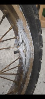

Har däcket släppt från fälgkanten ute i fält är det svårt att få i luft. Kan vara lite bökigt även hemma. Ett slangbyte är lätt när det gäller att fylla på luft i alla fall. Extra slang är betydligt bekvämare än lagningslappar. Ta med bägge.
Har läst att moderna cykelslangar innehåller mindre butyl/gummi, mera plast. Svårare att få lagningslappar att fästa. Inget jag märkt. Dock bör man ha nyinköpt solution (gummiklister).
Många ekerfälgar är slanglösa original och det funkar vad jag förstår. Ekrar i ytterkant har sina nackdelar jämfört med ekrar i mitten som det var förr.
