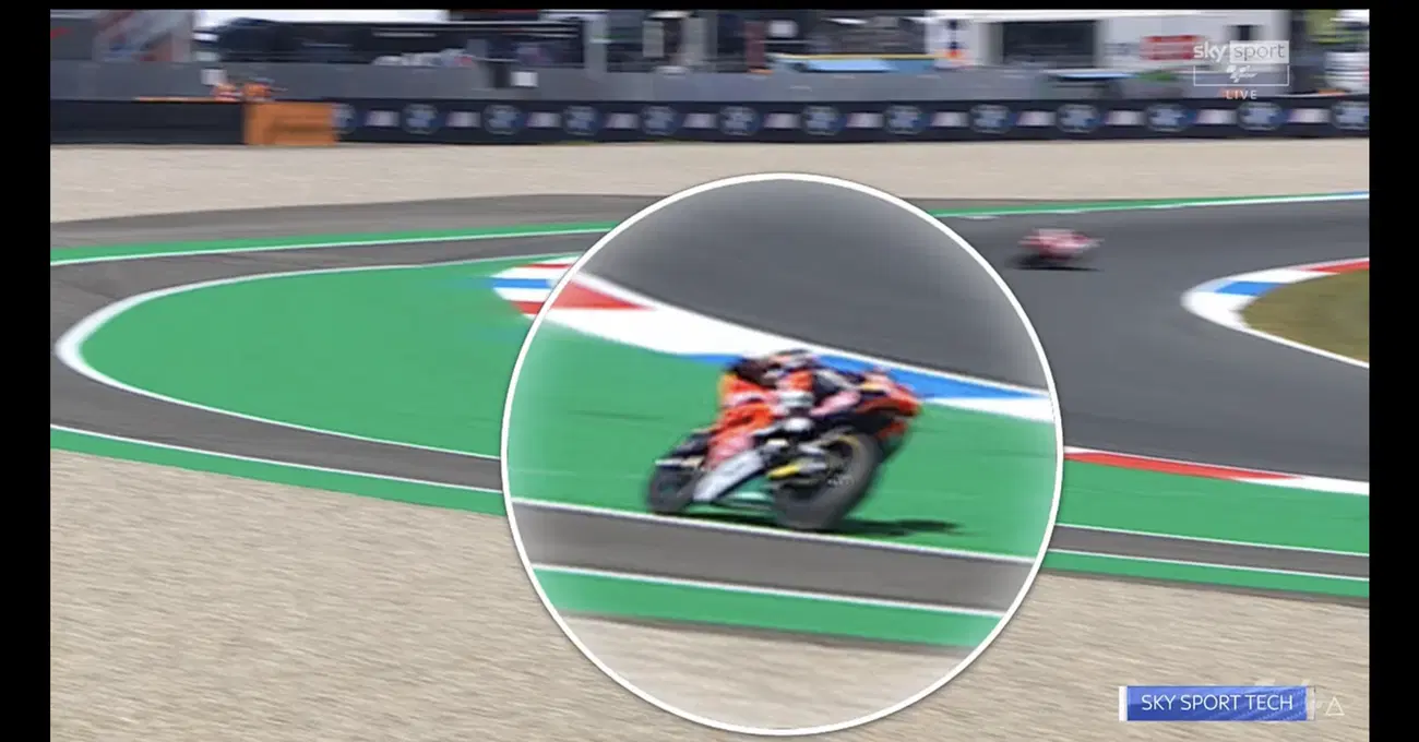

MotoGP.com har publicerat denna för visa att Acosta inte var på grönt.
Vet inte om den är fri tyvärr.
Ser man på det i "normal fart" i slutet på videon ser han ut att vara på grönt (eller j@vligt nära iaf).
I ultrarapid ser det ut att vara på vitt.
Vore kul att veta hur sensorsystemet för track limit warning fungerar men är det trycksensorer/lastceller så kan delar av däcket vara ute på det gröna utan att kraft registreras.
Jag gissar man tar det via TV-filmerna.
Att medföra och lägg ut ca 2 x ~4000 meter trycksensorer innan tävlingarna tror jag inte på.
Speciellt som trycksensorerna ju måste sitta fast i banan och ha samma friktion som det grönmålade.
Jfr fotbollens system med videogranskning av situationer och ishockey kör samma, videogranskning i tveksamma fall om t.ex. var pucken inne eller inte.
(Tex innan målvakten fick ut den.)

Jo, du har troligen rätt..
Fast det förutsätter att det finns kameror i alla möjliga vinklar..
Förutsätter att det är däckets läge som bedöms (inte kroppen) så frågan är då när man anses bryta gränsen, är det när däckssidan är inne på det gröna eller däckets kontaktyta?

Jag ställer mig tveksam till att dom kan montera trycksensorer överallt.
Och är det nu trycksensorer, hur ska trycksensorn kunna veta vilken hoj det är som tryckt ?
Så då blir det kontroll av videoupptagningen.
Och sedan tillkommer: Har föraren gjort detta själv på egen hand ? Eller lämnade annan förare inget utrymme på banan ? Så föraren hade två val, kollison eller köra utanför.
Jag gissar att trycksensorerna placeras ut där en förare kan tjäna placeringar på att köra utanför banan.
Inte överallt.
Fick Pedro Acosta nått straff för han gjorde LongLap på Grönt. För när jag ser den vita bankanten och inget hjul på den så måste ju hjulet vara på grönt, tycker jag och alltså borde det vara utanför LongLap. Gör OM Long Lap ! Tycker jag.
Eller är det så att "man" som vid "fortköring" har någon km/h tillgodo. Trycksensorerna sitter 1 dm från vita linjen. Så när sensorerna larmar är det inget snack om saken. ?
Och larmar dom inte kan det bero på att det är fel på sensorerna ..... ?
Vad jag har sett så rör det sig om en tryckkänslig kabel som läggs precis i kanten av det gröna området. Exakt hur den kalibreras vet jag inte, men jag vet att introduktionen föregicks av en hel del tester och att systemet dessutom trimmas in när de läggs ut på respektive bana några dagar före varje GP. Och nej, de läggs inte runt hela banan, utan vid några enstaka grönmålade partier som identifieras som nyckelområden eller potentiella "genvägar".
Är man en konspiratorisk tangentbordskrigare kan man naturligtvis ifrågasätta funktionen och kalibreringen hos dessa in i aftonsången, men de verkar ju trigga kusligt korrekt så fort man ser någon åka på de grönmålade områdena och de har ju dessutom snudd på eliminerat den manuella videogranskningen i realtid (vilken nu sker endast då detta larm har triggats, naturligtvis för att verifiera att det inte har uppstått något fel).

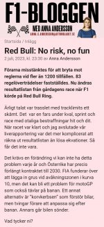

För att spinna vidare på track limit warning....
Var tydligen "inofficiella WM" i track limits när F1 körde på RedBull ring i helgen.
Ska bli spännande att se hur de tacklar det för förarna verkar ju ge blanka fan...
Är det för att de blivit så bra på att identifiera överträdelser som det har blivit ett problem?
Spekuleras i att grusa utanför kurbsen eller s,k korvkurbs som förstör bilarna om man kör på dem...
Undrar hur det ska gå då även hojar tävlar på den banan fast det går säkert att anpassa(?)
