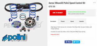

Det låter ju i och för sig bra. Innebär det att ett sådant här köp skulle ge ingen/försumbar skillnad i acceleration/toppfart?
Försöker ta reda på hur jag kan bedriva effektiv felsökning...

Mer vikt så växlar den upp tidigare, kan väl jämföras med att sätta större framdrev ungefär.
Det där variatorkitet är ju annars en enkel lösning, det är väl redan rätt intrimmat för din motor.
Alternativt köper du originalvikt, fjädrar, och ny rem så vet du att den funkar "lika bra" som den gjort original.
