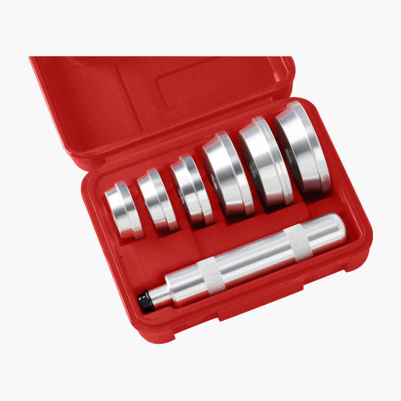

Finns det någon som bor i eller kring Örebro och som har ett verktyg för montering av gaffeltätningar (41 mm) att låna/hyra ut?

Tack alla för svar och bra tips! Jag hittade ett relativt billigt verktyg på Amazon, får se om det är värt pengarna.
