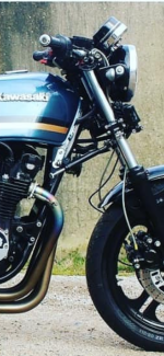

Kawasakis originaltillbehör så som den monterades då. På insidan av gaffelbenet. Det blir en annan utväxling, kortare slag. Dämparen är justerbar i sex lägen.
Några wobbliga Kawor hade nog ett gängat fäste i nedre gaffelkronan original.
Min 750-4 hade inget så jag borrade ett hål, filade till en distans och monterade. Funkar. Den wobblar sällan. Högfartswobbel (relativt) eller svaj fixas genom att bromsa lite med fotbromsen.
Numera ser man bara styrdämpare som monteras med klämma på utsidan av gaffelbenet. (Eller uppe vid övre gaffelkronan.)
Om det går att montera på insidan påverkas inte styrstoppen. Styrdämparen behöver mer motstånd om det ska funka pga utväxlingen, men den är förhoppningsvis justerbar.

Helt klart är ju monteringen på den där Kawan mycket snyggare.
Här får man kanske en uppfattning om hur tajt det är, försökte få in dämparen på nåt sätt men det är svårt
