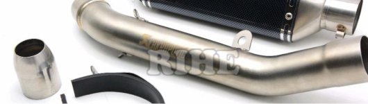

Har köpt ett slip on och ett mellanrör till en kawasaki z800
På mellanröret finns inget hål för lambdasonden.
Vad ska jag göra med den på enklaste och billigaste sätt?
Måste man skaffa en power commander och sen mappa eller räcker det med en o2 eliminator och sen bara tuta och köra?

Hade samma problem på min ZX10R när jag köpte ett liknande system.
Körde först utan lambdasonden inkopplad men det blev inget bra, bara ryckte och hade sig.
Lösningen för mig var att ta mellanröret till den lokala MC firman och lät dem göra ett hål och svetsa fast en mutter för lambdasonen, efter det fungerade allt super.
Oki var det en fimgängad mutter? Hade verkstaden muttern eller skaffa du en själv? Vad kosta det o vilken verkstad var det? Vart placera dom mutter?
Det finns färdiga lambdamuttrar att köpa som är färdiga att svetsas på systemet tex denna. Skall du åka med sprutet original så rekommenderas inte att deaktievra lambdan med ett motstånd.

M18 är standard för lambda vanlig gängriktning. Men skruva av och kolla så du inte har någon annan gänga.
M18x1.5 är den gänga som används för Bosch bredbands O2-sensor. Original smalbands 02-sensor har sannolikt mindre diameter.

Enklast måste väl vara att fixa en mutter, hålla upp röret alternativt montera det. Märk ut på röret med en penna eller dylikt vart den passar bäst och åkt till närmaste smidesfirma och be dom att svetsa fast muttern. Antingen gör du hålet själv om du har grejer till det annars ber du dom göra det också.
Har dom tid så fixar dom det där åt dig på en timme max.
Är det m18 så har Biltema mutter

men placering av lambdan har jag för mig var ungefär efter första kröken på mellanröret på cbr1000rr
Lamdasonden ska monteras så att det som sticker in i avgassystemet pekar nedåt. Det är för att sot och olja inte ska samlas i den.

Yamaha original O2-sensor är M12x1.25. Jag skulle bli mycket förvånad om andra japanska märken har andra dimensioner då de använder samma underleverantörer.
Om Power Commandern kommer med en så kallad "O2 eliminator" så bör du använda denna då alla Power Commander mappar i så fall är utvecklade med denna.
Om Power Commandern INTE kommer med en "O2 eliminator" - eller om du inte tänker använda en Power Commander överhuvudtaget - då låter du någon svetsa in en mutter så att du kan använda original O2-sensor.
