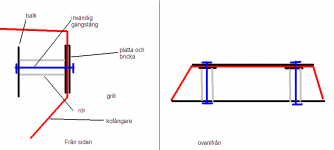

Rör mot krockbalken, två gängstång, två brickor och ett plattjärn.
Edit: Går säkert sätta tre också för att få det lite stabilare i höjdled om man vill det.
