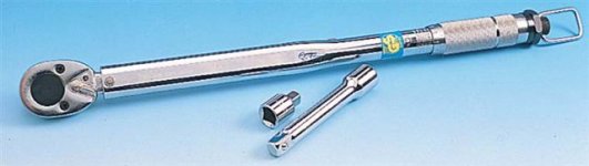

Köpte faktiskt en på clas ohlson idag.....en rejäl pjäs som drar 40-210 nm
Men det räcker för mig, då jag ska ha den till hjulen för det mesta.....
Den är lång och tung.....och billig
Momentnyckel med spärr och 1/2" fyrkantfäste för hylsor. Skala 40-210 Nm för inställning av önskat moment. Signal "klick" utlöses då inställt moment uppnås. Längd. 48 cm. Vikt 1,3 kg.
SEK : 289kr
    18.7 KB · Visningar: 536
