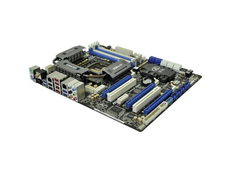

Sen kan det vara bra om moderkortet har ytterligare strömförsörjning utöver dom vanliga 8poliga när du dunkar in så kraftiga kort. (exempelvis: ASRock P67 Extreme6)
Det här ser bra ut om x16 är dom blåa på bilden, tillräckligt långt avstånd från varandra, låg höjd på kylflänsar och att hårddiskkontakterna är vinklade.

ASRock P67 Extreme6
