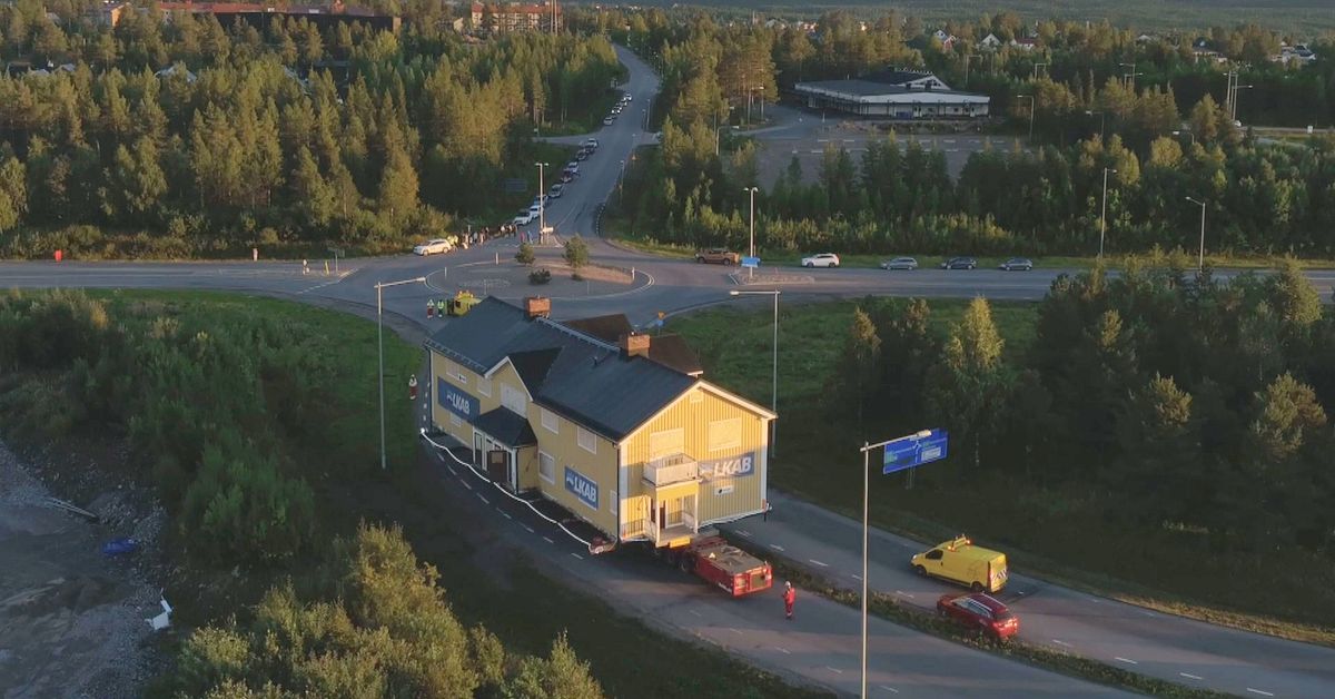

Men det är Norrland som blir utgrävt för i Norrland kan ingen höra dig skrika.
"Det finns mineraler under ditt hus"
"Hedvig, sätt på hjulen, det är dags att flytta kåken igen"

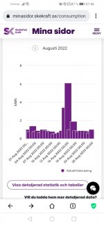

Vad har du själv investerat för att komma ner i så låg förbrukning? Gissar att det handlar om solceller/batterilager i kombination med uppvärmning via ved, pellets eller liknande?

Tilläggas isolera vinden ger mest.
Lägga på en 50mm klimat skiva runt huset som då blir helt vindtät men andas.
Klassikern byt alla gummi lister runt fönster o dörrar.
Kör inte ventilation dygnet runt utan timer styr denna till ca 1/3 av dygnet.
Sänk temperaturen på varmvattenberedaren till precis 60 grader eller 50 men kör då upp tempen en gång i månaden till 60.
Sätt varmvattenberedaren på veckotimer. Styr denna så den inte går på natten inte går på dagen när ingen är hemma.
Sedan kör jag luft/luft pump mitzubichi kazan största modellen. Eldar med ved enbart för att inte garaget skall fysa på vinter och AC, n går från vår o fortfarande då jag vill ha 20° inne.
Sedan har jag bytt all belysning till LED överallt.
Frysbox som tål att stå ute på vintern till - 15 sparar en del el.
El snålat tvätt maskin/diskmaskin osv.
Det går att spara massor utan att det blir obekvämt eller att huset är kolsvart o att man fryser..
Med dessa energi priser så betalar sig varenda investering väldigt snabbt, många köper dock hellre en ny 70" tv eller en utlandsresa, ny bil, husbil, sommarstuga eller en ny hoj.
Allt handlar om att prioritera.
