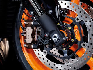

Har du ingen ABS-krans så fungerar inte ABS - alldeles riktigt.
Gissar att ABS-lampan kommer att bekräfta det genom att vara tänd...
Edit; Har du andra hjälpsystem så kan de också påverkas då de använder hjulhastigheten/sensorn för att avgöra vad de skall göra/inte göra - men det finns väl inga sådana finesser på en gammal Blejd?
troligt är att den även plockar hastighet/vägsträcka på den sensorn.
Borde inte vara några problem då med tanke på att detta är bakdisken
Min sensor gick sönder på min S1000RR, bytte abs-sensor fram. Sedan fungerade bara slick-läget på hojen. (Har 4 st lägen, Rain, sport, Race och slick) tyvärr krävdes det att man gick in och rensade bort gamla felkoder innan allt fungerade igen.
Hoppas inte din Blejd får för sig att göra likadant bara för att du inte har AbS-ringen på nya fälgarna.
Med vänlig hälsning, Try
Jo det blir nog problem med abs-systemet då det fungerar genom att jämföra hastigheten mellan fram och bakhjul för att avgöra hurvida något av dem har låst sig eller inte.
