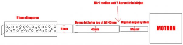

Jaha då har jag satt fart med bygget av ljuddämpare. (Kolla bifogad ritning)
Materialet blir rostfritt, funkar måttena tror ni, kommer det låta för mycket? :confused:

kan bli för kort burk..
funkar ju men vridet kan flytta sig..
bara du ser till att dämparn slutar ungefär där bak där dom slutar orginal så borde de bli samma register..
jag märkte skillnad på min med en kortare bit.
lite längre in kan den sitta men inte för långt bara

Opps. :3freak
Jag hade visst skrivit ut måttena lite fel på ritningen, den ska vara 380mm lång, inte 280mm.. hehe
Placeringen på burken kommer bli densamma som orginal, tänkte bara byta ut röret från där y-korset en gång satt fram till min nybyggda burk med ett rör som är 45mm eller ska jag köra 2" (51mm) ?
Men observera att jag endast ska ha en (1) burk, spelar det stor roll tror du?
Jag skulle satsa på ganska stor volym i dämparen. Det ger ett skönare ljud tycker jag. Med liten volym blir det så smattrigt om du förstår vad jag menar. Dovare dunk med stor volym.
En burk blir nog bra. Lasersystemen har ju bara en burk.

Ok.. det jag har kunnat läst mig till så brukar det vara ca 2" i dämparna, men man kanske ska gå upp till 2,5"?
Jag bifogar en ritning på hela systemet.
Ge mig så många tips som möjligt för på tisdag lämnar jag in burken för svetsning :)

Jag menar att burken som det perforerade röret går igenom bör ha stor volym. Men röret som går igenom kan väl va 2" tycker jag. Verkar lagom.

Jag provade med ett större rör tror det var ca 120mm, men då såg det så jäkla stort ut på hojen, så det var därför jag valde ett 98mm istället..
(nu blev jag lite osäker på om det verkligen var 98mm, hmm sitter här med ett måttband och det ser ju inte så stort ut =/ )
Men jag ska kolla imorgon om det inte funkar ändå, för jag vill ju inte ha det där "smattriga" ljudet hur som helst.

mät orginaldämparn o jämför med den som ska dit.
som sagt..större=mer muller.
till min xr tog jag ganska stort men jag bonka den oval så den såg lite smidigare ut :)
