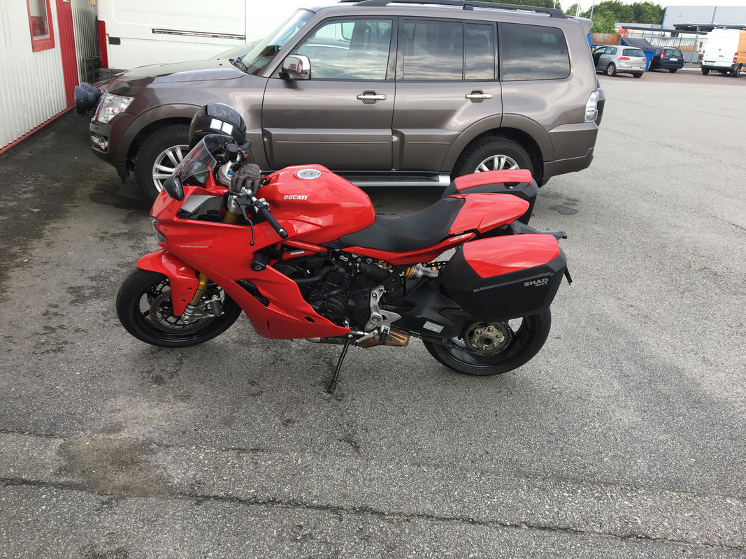

Fast där skall jag säga att min hoj med tomma aluväskor är betydligt instabilare vid tex max acceleration över 130 km/h (givetvis endast på avlyst plats) än med bara passagerare... Och då skiljer det typ 50 kg i vikt (säg inte detta till min fru).
Med mjuka väskor är den däremot betydligt mindre påverkad.
Ok, ja, det beror kanske på väskornas utformning också. Mina är ganska små och i viss mån strömlinjeformade. Du har kanske mer de där BMWiga aluminiumlådorna på din?
Med min gixxer var 200 med god marginal med Oxford tygväskor inga problem, FJRen gick som på räls oavsett hastighet med väskor och/eller skjuts och BMWn är det heller inga problem med oavsett hur fort det går. Frugans Tiger 800 däremot, den beter sig klart mystiskt med stora korvlådorna på :näsblod Så där kan man verkligen förstå poängen med att inte va alltför långt över 130.
Och självklart har alla tester utförts på avlyst område osv :D
