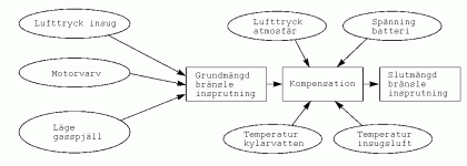

Troligen. Kolla på pcommander-siten hur mycket/lite o var deras mappar justerar bränslet. Man kan väl inte köpa ett helsystem utan att det kräver ommappning? Om ingen tillförsel av bränsle krävs - vad är då vitsen med ett helsystem? När man tjackar ett helsystem så borde man kräva att systemet skall kräva ommappning.
Så här ser regleringen av insprutet ut på R1-03
    7.5 KB · Visningar: 128
