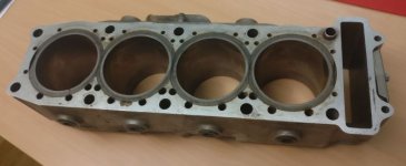

Tog en runda ut i garaget ikväll o blåste ur oljekanalerna i cylindern, och....goddaem´vilket rostmoln jag fick i trynet.
Superfint rostdamm som puffade ut genom kanalerna så snart jag satte tryckluft på någon av dem.
När jag lyfte cylindern och knackade försiktigt med gummihammare på kanterna, rasade det ur små rostflagor t.o.m!
Den motorn gick prima innan jag plockade ner den, så det känns riktigt märkligt att det kan skapas så mycket rost i de kanalerna som ju då dessutom var oljesmorda :va :va

Det var inte så att du blåste i kylvattenkanalerna? :tungan
- Hmm...jobbig fråga såhär dags när hjärnan inte kickat igång tillräckligt på enbart kaffe
Vilka av de här är vatten- resp. oljekanaler?
(jag blåste rent samtliga)
Nu har inte jag koll på just din Kawa modell men jag skulle säga att samtliga kaneler är kylkanaler och inte oljekanaler. Oljan leds ofta till toppen med en utanpåliggande kanal på framsidan av motorn direkt från tråget/pumpen. Efter att den sedan passerat kammar/nockar/vippor så rinner den genom kamkedjetunneln i retur till tråget.
Som sagt jag säger inte att det är så på din Kawamotor :)
Tog med cylindern/cylindrarna till jobbet för ett rejält blowjob av vattenkylningskanalerna, och jösses amalia vilket rostdammsmoln som blåste ur.
Detta på en motor som gått prima innan renoveringen dessutom.

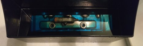

Då var det dags för de små busiga munstyckenas årliga bad. Och för att få lite fjutt på rengörningen, så lånade jag hem ett riktigt bubbelbad från jobbet. En liten men dyr pjäs som ska klara biffen tydligen.
Badskummet består av två olika sorters Cillitbang och vanligt varmt kranvatten.
Såhär ser de ut innan de sänks ner i badet
O här ligger de o puttrar så gott
O så här fina blev de efter badet
Trots att jag blåst ur dem noga innan badet, fanns det uppenbarligen en hel del göjs kvar i de små kanalerna
Efter den krävande insatsen, belönas mekanikern givetvis
Att ultratvätta är som att gosa med sin kvinna. När man väl påbörjat det hela, är det omöjligt att sluta.
Termostaten får bada härnäst. Sedan gummislangar.
Badvattnet innan
..och efter

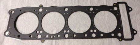

Nya fina (dyra) cylinderfotspackningen
..som då är i 3 skikt. Ett ska bort. Men hur?
Sen är frågan vilken sida som ska vara uppåt på packningen. Den här märkningen, gissar jag?

Ikväll tänkte jag montera dit cylinderfotspackningen och cylindrarna. Det gick sådär. Sådär åt pipan.
Att pressa in 3 kolvringar på två kolvar samtidigt med fingrarna var inte görbart för mig. Får bli trixet med tillklippta plastbitar av lämplig flaska, o sedan trä över o låsa in kolvringarna med buntband. Inte ikväll dock.
Medan jag gick o frustade av irritation, lät jag cylindrarna få ett varmt 140 SEK´s bad i 60% glykol.
Trots att jag blåst ur kanalerna två gånger ordentligt, lämnades en liten hög med rostdamm i botten på behållaren.
