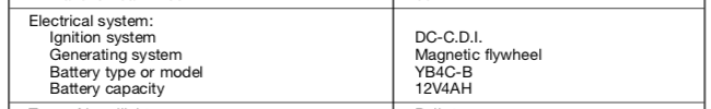

Du skrev att ”Dccdi ar benamning for cdi”, men DC, som tillsammans med AC nu är vad detta handlar om, betyder ju Direct Current; likström.I mixade system med både ac o dc kan cdi benämnas dc-cdi
Förslag varifrån jag kan ta DC, där strömmen bara är på när motorn är igång?Ja, allt som är kopplat via batterikretsen är likspänning. En multimeter är inte heller fel.
Fucking perfekt! Den rosa sladden? Eller den bruna?Från den sladden som bl.a. går till tutan (nr 22) borde du kunna koppla in dig, den är bara spänningssatt när tändningen är på.
