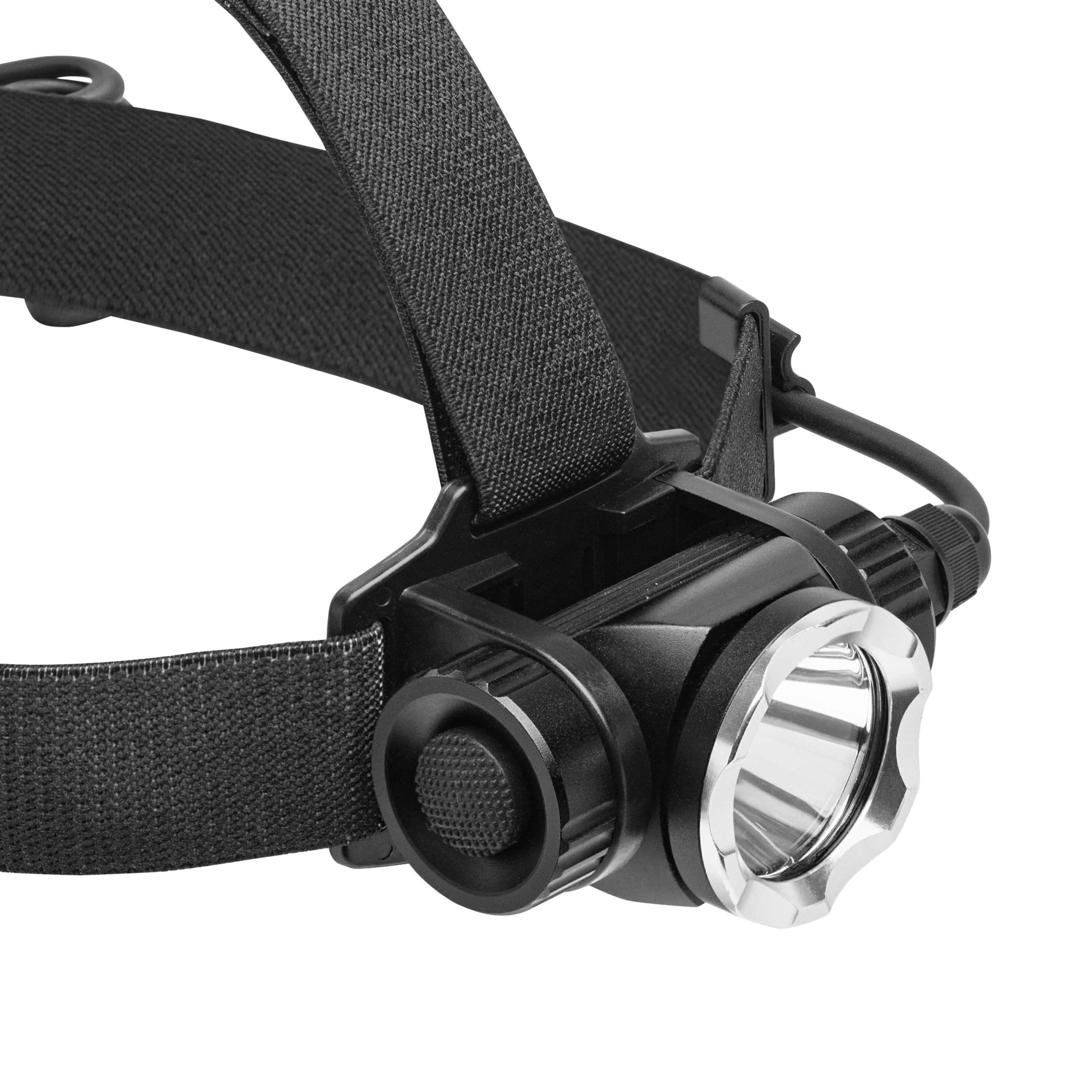

Köpte efter läst ett test en sådan här.
Varför just den här ? Man testade väl kanske 6 egenskaper på 8 olika pannlampor.
Jag plockade bort de 2 till 3 sämsta lamporna på varje egenskap och till slut blev den här kvar.
Inte toppen på någon egenskap men inte heller botten på någon egenskap.
Jag är nöjd.
Man får vad man betalar för som du märkt.
Daul.5 var riktigt fin!
