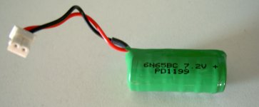

Kanske felet jag hade på ett Spyball larm förut? Det interna batteriet inne i spyball mojängen dog under förra vintern och olyckligtvis pajade mitt vanliga batteri i samma veva. Alltså larmet tappade synkningen till fjärrkontrollen, jag fixade nytt 12V batteri till hojen men synksekvensen man skulle köra fungerade inte. Öppnade upp larmet och bytte det lilla batteriet, sedan fungerade det utan problem.

Drar upp den här gamla tråden igen då problemet fortfarande inte är löst.
Har fått isär larmet och fått ut det lilla batteriet som jag hoppas är boven.
Mailade Bike Trollhättan och frågade om dom kunde fixa ett sånt batteri och här är svaret:
"Hej . Det går inte att köpa lösa delar till ett larm.
Det bästa råd jag kan ge dig är att demontera larmet helt
det är bara krångel på lång sikt med dessa tingestar."
Var får jag tag på ett batteri?
    51.1 KB · Visningar: 42
Eller prova och ring generalagenten på 08-51494930 Ingenjörsfirman M.Sjöberg.
Har haft ett liknande fel på båtens stöldlarm, den ville inte larma av.
Larmdonet blinkade men ingenting hände, visade sig att strömmen i larmdonet var för svag trotts att den indikerade OK.
(Testa med ett billigt batteri och några sladdar innan du beställer nytt).
