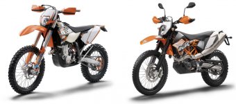

Jag hittade den här tråden när jag googlade på landsvägsregistrering av enduro. Ser att det inte har skrivits i den på länge, så jag uppdaterar lite.
En kompis sa idag att alla KTM enduromodeller är landsvägsregisterade. Han var mycket bestämd på den punkten och jag får inte ihop det. De har ju inga av de delar som krävs för landsvägsregistering: blinkers, bromsljus, hel- och halvljus och så vidare. Hur hänger det här ihop?
http://www.ktm.com/se/enduro/500-exc-eu/highlights.html#.UpZ6JKW5Sos
KTM 690 Enduro R däremot har ju blinkers och allt det andra, men det är ju inte en endurohoj.
http://www.ktm.com/se/enduro/690-enduro-r-eu/highlights.html#.UpZ6W6W5Sos

De flesta någorlunda moderna endurohojar är lv-reggade (exc, yamma wr, gasgas, etc).
Man får med blinkers och speglar vid sidan av om man shoppar en ny hoj idag - har en sådan kartong i garaget som hör till min lv-reggade Husa TE300. :) Ballt med gatlaglig tvåtakts 300a... :fakta
Jodå det har dom. Hel/halvljus, bakljus och bromsljus sitter på från början, blinkers kanske du får montera dit själv, men alla EXC säljs med "landsvägskit"
*Edit: Puckfuckingtvåa.

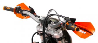

Jaha, vad förvånad jag blir. Så hur kontrollerar man blinkers och tuta från styret på en ny KTM/Husaberg/Husqvarna enduro?
    41.2 KB · Visningar: 239
    45.3 KB · Visningar: 281
Nej, men på vänster :)
Sgm - är du säker på att wr är lv?
Yamnan gick att shoppa både- och ereg/lvreg vet jag, så där bör man kolla innan man handlar.
yes, ktm exc kommer med tutan också, blinkersen är skitfula och backspeglarna är av tysk-30tals modell.
DOCK de är inte LAGLIGA lv-registrerade om man tar bort strypningen, så det är typ 8kw som gäller om det ska vara lagligt (buller och framför allt utsläppskraven "ryker" haha). Man får med regskylt och allt vid köp av en ny exc :)
Alla åker väl med strypningarna på plats? :hihi
Jag hade den här diskussionen med en annan enduropolare som funderade över det här lite inför kåsan förra året, skulle länsman vilja sätta sig på tvären, så är det ju som att meta i fiskplanteringen...merparten av hojarna är lv-reggade kan man lugnt utgå ifrån, på 6 kW eller vad det nu är...
Så skall man tävla, och ha rent mjöl i påsen, så är e-regg bättre, där det är öppna kort...

Jo nya KTM levereras landsvägsreggade och med alla delarna för att klara en sådan besiktning. De har så gjort sedan tidigt 00-tal.
Jag köpte mig en 2013 ktm 300exc och den kom landsvägsreggad, har en helförsäkring på 300kr i månad och har självklart glidit runt lite i staden och jag kan säga att det är extremt trevligt :)
rätt mycket blickar av folk som hör 2-takts ljudet. blinkers och tuta fick jag i en låda med extra krök för besiktning.
kan inte säga annat än det är en trevlig hoj för både Enduro och lite bus på vägarna. skulle bara behövts dreva om lite för gata men orkar inte pilla med det varje gång jag får för mig att köra på vägen, använder mesta som enduro nämligen.
