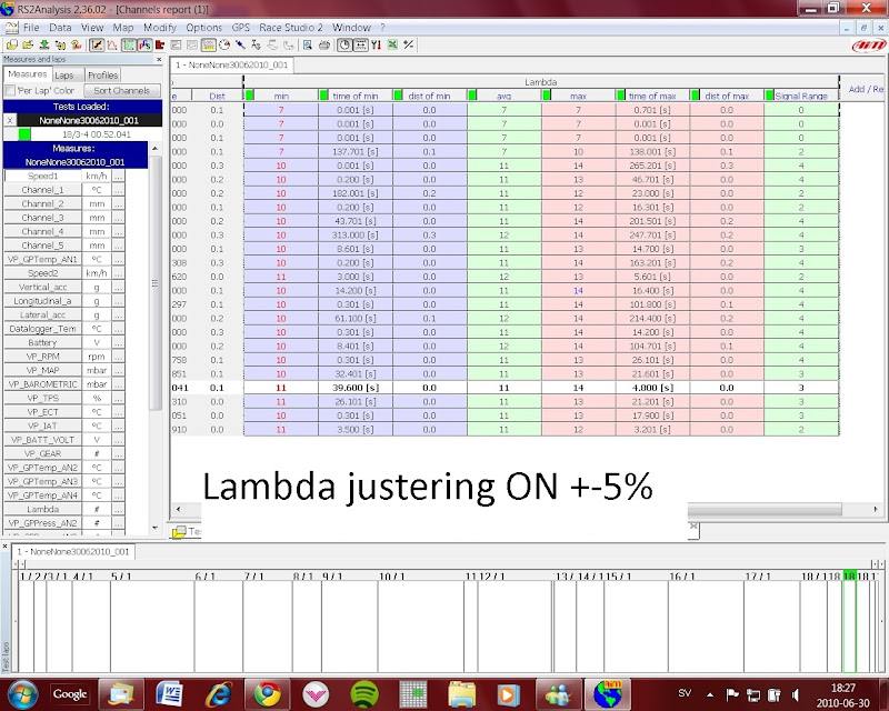

Har loggat dagens tester med vår R6 motor.
Alt 1. sänk lambda riktvärdet och låt lambdan korrigera exempelvis +-15%
Alt 2. med en procentsats över hela bränslemappen (exempelvis -5% så sänker vi värdena och ger den över hela registret mindre soppa)
Jag tycker inget av alternativen känns rätt men bränsleekonomin är viktig och ligger vi fel borde vi försöka göra något för visst kör vi väll den väl fett??

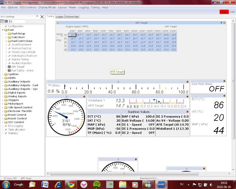

AFR target
Nu ser jag inte MAP värdet i loggen, är det fullspjäll så är det väl inom tolerans i stort men är det del/låglastområden och ni jagar soppaförbrukning så är det ju lite åt det fetare hållet. Frågan är om den reglerar efter TAFR :va

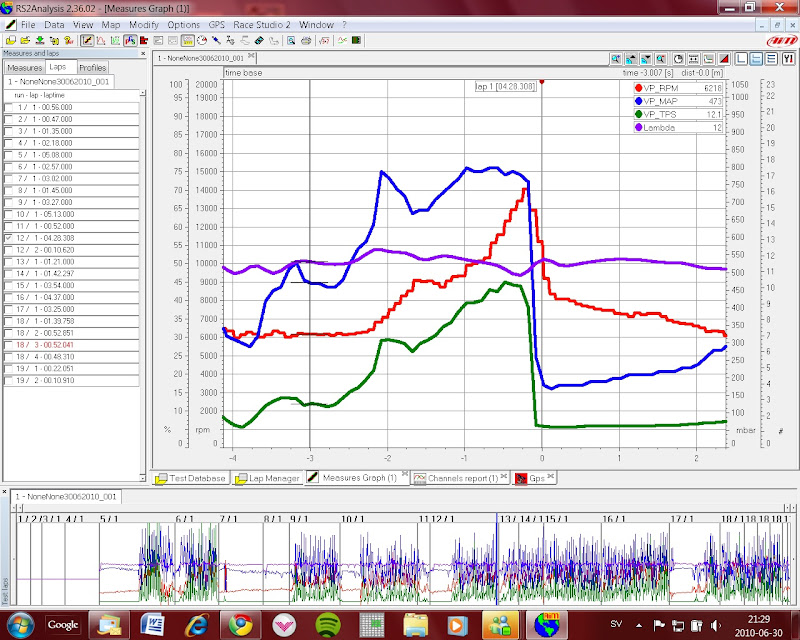

Precis, jag har fått intrycket av att den kanske kan gå såhär vi högre belastning men eftersom detta bara är dellast så borde den vara snålare.

TAFR är ju tabellen jag visade tidigare. Efter den är motorn mappad. Men enligt grafen ifrån testkörning så följer ju inte motorn dom värden som vi byggde bränslemappen automatiskt utifrån TAFR värdena. Därför menar jag att man borde ju försöka påverka vårat styrsystem på något av dom alternativa sätten för att uppnå kanske ett något "snålare" värde.
Det stämmer att jag kör cloosed loop. Menar du att den inte skulle kunna justera den till det snålare. Om vi har TAFR till 13.7 och lambdan läser av 11 så borde den ju kunna snåla ned på soppan (är den nog snabb på denna motor?) eftersom vårat värde vi tillåter den reglera är +-15% på vår "Fuel tabel"

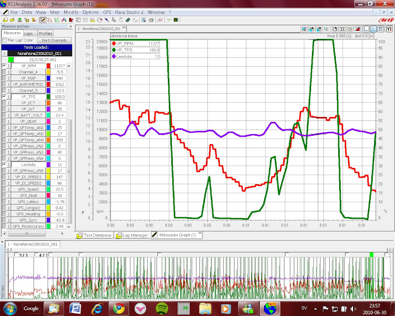

Det är den, här kan man se vid 100% tps runt 11000rpm (där vi har mest hk) så ligger den på 11 i AFR.

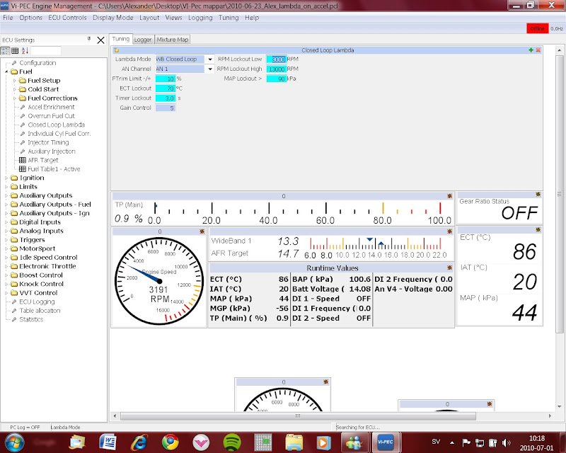

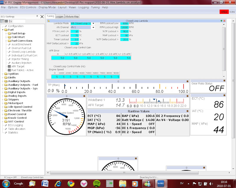

Vi har kört på mode 1 men eftersom jag får mer saker att välja tex att vid mer än 90% tps m.m sätt den till off. Samt att det verkar vara en mer avancerad styrning så lockar Mode 2
Mina alternativ på lambda styrning:
Stoich Mode:
Given a target oxygen sensor voltage, the ECU will progressively increase fuel trim value when the actual oxygen sensor voltage is below this value (lean). Likewise, the ECU will decrease the fuel trim value when the actual oxygen sensor voltage is above the target voltage (too rich). The result is an AFR continuously cycling around the stoichiometric point, this is known as dithering.
WB Closed Loop
Given a target AFR (from the Target AFR Table), the ECU will progressively increase the fuel trim value when measured AFR is above this value (lean). Likewise, the ECU will decrease the fuel trim value when the measured AFR is below the target AFR (too rich). The result is an AFR continuously cycling around the Target AFR value, this is known as dithering. Note that even though there is a table of AFR target values only one global fuel trim is ever applied (ie. each cell is not trimmed independently).
WB Closed Loop Mode 2
Given a target AFR (from the Target AFR Table), the ECU will use a closed loop control algorithm to calculate the appropriate fuel trim value required. This method provides a fast and stable correction especially when the difference between the target and actual AFRs is large. Note that even though there is a table of AFR target values only one global fuel trim is ever applied (ie. each cell is not trimmed independently).
