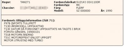

...vill man göra det enkelt för sig har jag en laglig turbohoj till salu. TAN271, -90 gsxr1157t, 55k. Kört 402 på 9.30 med kortsving och längst ut på svingen har det gått 8.70. Jag väger 105. 30/26.5 topp med Falicon-stakar i botten. E85-konverterad.
110 kW enligt papprena.
Och nedan beviset från vägverket att den är reggad med turbo.
Fan, nu vart man sugen på turbo igen...
