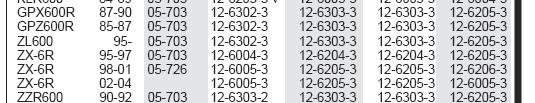

Tjena! ska byta lager bak på hojen i samband med dacks byte (liiite øverdriven høgtrycks tvattning) men jag har tappat bort vilka nummer det ar på dom..nogon som vet?
Uberzetzung from lelleskatalog

2225709 Två styck 6205 + et 6005? ar det rett??
Ingen som vet? har tre styck 6205 och jag misstanker at det ska vara två sådana i bak hjulet + ett styck 6005 i drevhållaren...???
Arctic#1 skrev:
2227356 Ingen som vet? har tre styck 6205 och jag misstanker at det ska vara två sådana i bak hjulet + ett styck 6005 i drevhållaren...???
Nar jag kollar katalogerna hos micke's så ser det ut som om jag ska ha 2stk 6205 2rs och 1stk 6206 2rs kan detta stamma? jag måste ha med dom ratta lagren til dacks handlaren imorrn...
