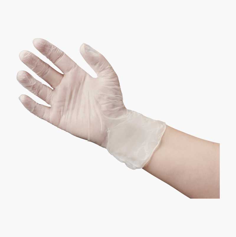

Det är bra ha handskar på sig för slippa jobba med att få bort epoxi på fingrar/händer efteråt.
Du vill inte att kåpan ska vara starkare än original, då blir det brottanvisningar runt lagningen istället ;)
Epoxi går rakt genom huden, och är väldigt ohälsosamt. Då ska man inte ha vinylhandskar, det är nitril som gäller då.
