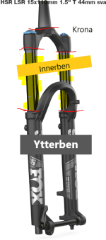

Någon som har erfarenhet av att lacka framgafflarna på hojen?
Tänker då på innerbenen på gafflarna. Kommer färgen att skavas av när gafflarna komprimeras regelbundet?
Vill ha min hoj så svart som möjligt.

Du kan inte lacka innerbenen. Dels kommer färgen inte fästa ordentligt, dels kommer de troligen inte få plats i bussningar/radialtötningar och dels kommer färgen skavas av. Så nä, funkar inte. Kan finnas någon ytbehandling som funkar men för att tillräckligt bra ytfinish så blir det troligen helt orimligt dyrt och antagligen billigare att köpa en ny gaffel med svarta innerben.

Det är viktigt att skilja på svart krom, svartkromatering och ett antal svarta beläggningar som läggs ovanpå ett kromskikt. Alla är olika processer som skapar helt olika egenskaper.
De allra flesta ”svarta” framgaffelinnerrör är vanliga kromade stålrör som sedan belagts med så kallad DLC (”diamond-like carbon”). DLC har på pappret en högre hårdhet och bättre nötningsbeständighet än det underliggande kromet, vilket bör innebära en stadigare yta än det underliggande kromet. Diverse vidhäftningsproblem kan dock skapa det omvända resultatet.
Det finns företag både i Sverige och övriga Europa som kan ombesörja sådan beläggning. Bara att googla.
Att lacka innerrör är dock inte att rekommendera. Normalkraften mellan framgaffelns bussning och innerrör kan nå upp till 5000 N vid hårda inbromsningar. Det finns inte en chans att någon lack i världen klarar det kontakttryck som då uppstår.

Varken krom, DLC eller titannitrid bör läggas på ett underlag som är nött eller repigt. Samtliga kommer att mer eller mindre kopiera den underliggande ytan och de fyller INTE ut repor, stenskott och andra ojämnheter. Slipning och polering av rör som skall beläggas är därför obligatorisk och ”bättringsbeläggning” kommer därför inte att fungera utan att först ta bort det skikt som redan ligger.
