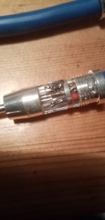

Så här kan en kvalitets hifi kabel se ut från en erkänd tillverkare. En av ledarna är inte ens fastlödd.
Alla kan misslyckas men när det ser ut så här från någon som tillverkar kablar 5 dagar i veckan varje vecka året om.
Ja då bör nog den som gjort detta byta arbete.
Nu löste detta sig snabbt o lätt det kommer nya kablar kostenlos.

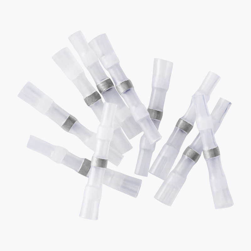

Skarva med skarvhylsor som du klämmer ihop med en riktig tång istället! :fakta
Det finns lödskarvhylsor med lim.
Värm med tändargas så löds ledarna ihop och limmet flyter ut o tätar höljet
