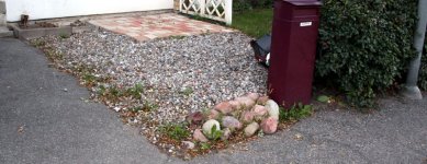

Är det någon här som är haj på det här med uppfarter?
Jag har en 15kvm yta som just nu består av grovsten och stenklossar.
Finns även två rötter, ena till en stooor buske och ena till ett gammalt rönnträd som ska bort. Även 1 meter buske mot gatan ska bort.
Vad kan det tänkas gå på och hur stort är arbetet?
Det ska vara en bra gjord uppfart, samt med snyggare stenar från typ www.stenbolaget.se.
Är det kanske någon här som känner sig manad att göra jobbet åt en oxå? :)
Gräv bort buskarna, fyll upp hålen och beställ hem ett lass med singel. Sedan hyr du en "padda" över en dag och passar skiten, slänger på fogsand och lägger ut stenarna så som du vill ha dem och sedan så fogar du springorna med mer sand. KLART!
Då har du sparat in hantverkskostnaderna rejält och du betalar bara för ett lass med singel (5000:-?), hyra av padda (300-600:-), hyra av stensåg (400-800:-?) fogsand (3000?) och sten (4000-20000:-?)
Hantverkskostnaden lär nog inte hamna på under 8000:- minst.
Och inget av det är speciellt svårt heller, bara sågningen av stenen som är marig när man är ovan.

Edit/ ahh, du vill absolut inte göra något jobb själv... Då blir det såklart dyrare, ring runt för offert till att börja med så har du en aning om vad det kan gå på också, då har du lite att pruta ned från nån SH-medlem :D

sten från stenbolaget går på 6-8000 kr för allting.
sedan tillkommer då hyra för maskiner som behövs.

Det där fixar man på en pisskvart om man orkar. La det här för något år sedan och jag gör aldrig om det igen. :gnissla
