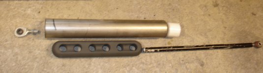

Hur tillverkade du rörstagen?
Hydraulpress i ändarna bara? Något speciellt press/bockverktyg?

Kul att någon märkte mina "proffsiga" stag :D tog ett 20mm tjockt plattjärn o borrade ett 20mm (rören e 20mm)stort hål ca 30mm in från kanten som jag sedan "slitsade"upp så det blev ett "u" sen bara in i pressen o pressa :) enkelt, blev riktigt nöjd med resultatet:) :tummenupp

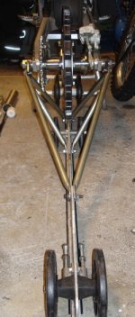

Börjar vara nöjd med linjeringen :D boggin e ju riktigt smal om inte annat....
Letat runt för att hitta vettig gummidämpare till fjäderstaget,hittade solid gummistav 30mm men 1200:-/metern:skrämd sen kom räddningen ,botaniserade runt på Jula bland båtgrejorna o hittade gummiförtöjningsfjäder för 69:-:tummenupp

:yoparty :yoparty :yoparty Nu har mattan snurrat.. funkar fin fint i morgon ska den ut på gatan o slira lite:D Men innan det ska det svetsas lite tvärstag mellan stagen i boggin... + några justerbara fästpunkter till gummidämparna som verkar vara lämpliga än så länge :rolleyes:
