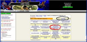

1
Gå in på http://65.57.254.60/letko/
och tryck på önskat tillverkningsår.

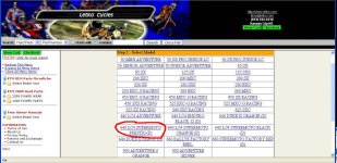

2
Välj rätt modell.
I detta exempel en 640 Prestige.

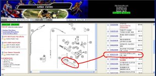

3
Välj vilken del am Prestigen du vill se en sprängskiss på.
I detta fall, då vi letar efter ett kopplingshandtag så finner vi det under "HANDLEBARS, INSTRUMENTS 640 LC4, 640 LC4 SM"
Finns sprängskisser på motorn också, se den svarta ringen.
4
Leta upp kopplingshandtaget, på skissen nummer 31 och kika på artikelnumret (tabellen till höger) till 31:an = 60002031000.
Skriv ner, kopiera eller klipp ut numret.

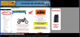

5
Gå till http://www.karlstrommotor.se/ och klicka på " Sök KTM- och
Husabergreservdelar".

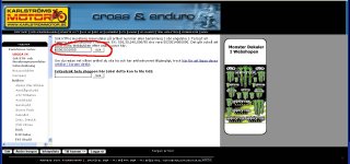

6
Fyll i artikelnumret, i detta exempel, 60002031000 och tryck på sök-knappen.

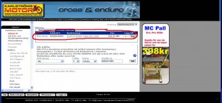

7
I ett huj så får du fram vad ett kopplingshandtag kostar hos Karlströms.
Är man registrerad användare kan man trycka på köp-knappen.
