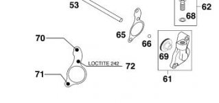

Den lilla kåpan som sitter framför framdrevet läckte som ett såll. Monterade ner, givetvis va packningen trasig som syns som nr 65.
Dock satt det bara ett kullager innanför? Hmm enligt bilden skall det vara en kolv med o-ring (69). Som ni ser skall det även sitta en kula.
Vad sjutton har klåparen sysslat med? Ser inte ens ett kullager bland delarna??
Någon som kan tala mig till rätta och säga hur det skall se ut.
    7.5 KB · Visningar: 27
I motorblocket sitter ett kullager, och på kopplingscylinderns (den du plockar bort) kolv sitter det en kula
Upp med bild!
Det va bara jag som läste sprängskissen dåligt, får fortfarande inte den bilden till till ett kullager.:gnissla Allt sitter på plats, anledningen till att det kommit in skit och läckt är för att där satt 3st 20mm när det ska sitta 20, 25 och 40mm.
