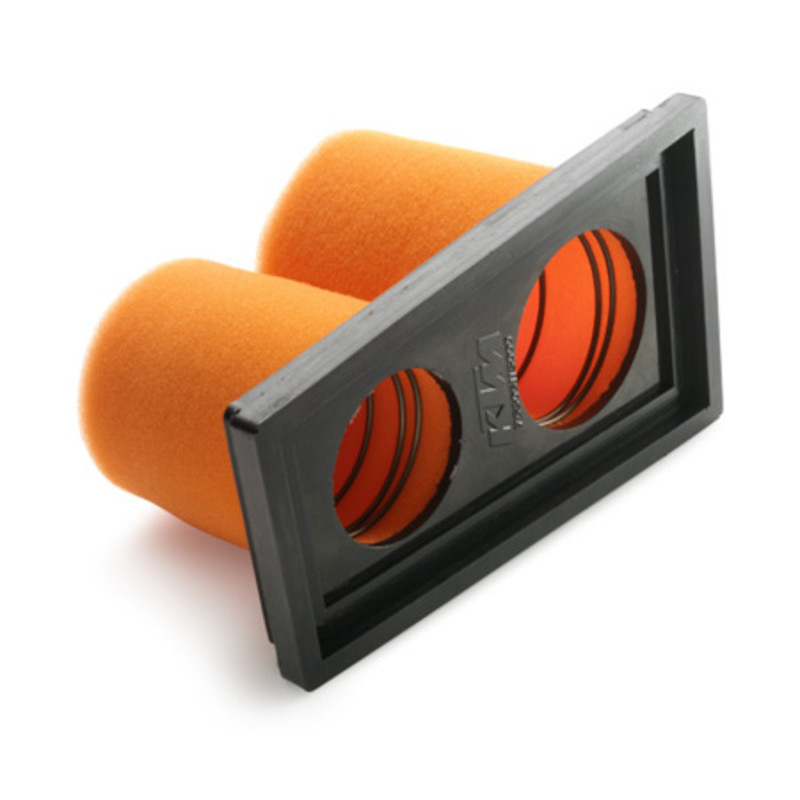

Men om man nu har powerparts-locket till luftfiltret och skumfilter, samt acras främre rör med, så skall man alltså ha EVO1 mappen?

Svar: Ja
Jag kör dock Evo1 trots att jag bara har slipon och öppet filter.
Ja det är det ju iofs.. Men det funkar att köra med det locket och orginalfiltret?
Eller är det ingen idé att byta locket och inte filtret?
Om du bara ska byta en av sakerna, så får du ut mest av att byta locket. Annars kan du göra som dom flesta gör och kapa upp original-locket. Jag kör just nu med skum-filtret och öppnat lock.

det där var ju riktigt smart.
jag som precis beställt k&n kon filter.
Det gjorde du rätt i. Jag har KN RU-1750 filtret och jag skulle inte vilja använda original luftburk.
Nu kan jag göra ventiljusteringen direkt utan att skruva med luftburken. Sen ser det ju bra mycket trevligare ut under sadeln nu mot tidigare :)

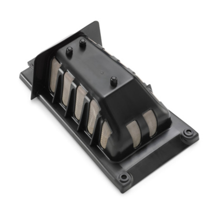

Ingen som har testat: http://www.ktmshop.se/images/large/76506102000.jpg och behålla originalfiltret? Vissa skär väl upp locket? Borde väl bli samma effekt som att byta till detta.
Tycker luftburken med snorkel borde vara det som stryper mest? Eller är det så dåligt luftflöde genom originalfiltret?
Den där ger rätt burkigt ljud, men visst same same :)
