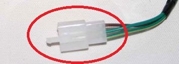

Från motorcykeln på kablarna så sitter det nån plastgrunka (http://monkeyhouse.se/images/Baklampa.jpg) likadan som sitter på den där fast den motsatta sorten. sitter det en sån "plastgrunka" på lyset när man får det eller är det bara själva kablarna? Och vad är det andra namnet på plastgrunkan?
Observera min kunnighet :)

Är det kabelskyddet du tänker på?
Krympslang brukar det vell vara i så fall tror jag.
Haha, skarvklämma heter det inte :) Hämtade lampan på posten alldeles nyss och såg då att man fick med 3 skarvklämmor. (Lägga kablarna bredvid varandra och klämma åt)
Ser ut som att jag får rycka ur sladdarna ur kontakten på motorcykeln....
