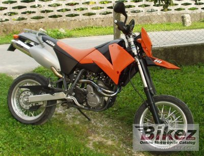

Hänt lite grejer idag! Lite bilder..
Har bytt packboxar i gafflarna, monterat drivpaket..

Är där bytt motor i den? För framgaffel, dämpare, sving ser ut att komma från en äldre cykel men motor ser ut att komma från en 2003-
Då måste du sätta dit ett annat rör. Antingen skaffar man ett helsystem eller så tar man bakre delen från en nyare LC4 utan burken. Att bara kapa bort den går inte.
Jag tänkte ersätta den med ett rör, det funkar väl?
Bytt motor!? näe..? Fan nu har du skrämt mig lite.. Är den motorn sämre?
Nej den nya motorn är bättre än den gamla. Men Gaffel+dämpare är från årsmodell -2000 och motorn ser ut att komma från 2003-. Ja det går att ersätta med ett rör men att kapa och svetsa i den befintliga burken är inte värt jobbet när ett rör går att få för några hundra på tyska ebay.
Ok! Hojen är från -99 Köpte den i Hagfors, äldre herre som hade bra koll noterade i dagbok allting som var/gjordes med hojen service etc, 900mil hade den gått när jag köpte den.. Men han nämnde inget om bytt motor..
Ska kolla efter ett färdigt rör ist då! Tack för bra svar!
Den äldre motorn var också grå fast med svart topp, alltså motorn som fanns innan svartblockarn. Så tror inte motorn är bytt!
