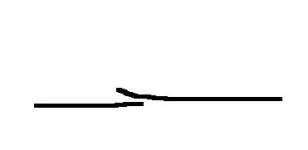

Problemet med huven är att plasten lagt sig som på min egenhändigt ritade bild. Men det är alltså bara att slipa bort all glasfiber som spruckit eller blivit knäckt och lägga i nytt med nån form av mothåll?

När det ser ut dom det gör på din bild kan du ju ta hjälp av tex ett plattjärn som du antingen spänner emot med tving eller plastar fast för att få stadga.

Du kan slipa bort drygt halva tjockleken av det skadade laminatet på ena sidan och laga den sidan med glasfibermatta och polyester (glöm INTE att rulla ut luftbubblorna med verktyg avsett för det). När det härdat slipar du bort resten av det skadade laminatet på andra sidan och lagar där. Då får du (förhoppningsvis) en bra lagning och slipper använda något annat som stöd för att få rätt form på det för att du slipat bort allt skadat laminat på en gång.
