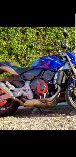

Hej, jag har tyvärr kraschat med mcn, men inga större skador på mig eller motorcykel som tur är. Körde i ca 50 kmh när det hände. Ställde av den och ska reparera de delar som man måste ha för attt gå igenom besiktningen, tex blinkers och backspeglar. Tanken får vänta, tills ekonomin ör bättre. Ska även lämna in den när vårsäsongen startar. Men det jag är mest fundersam är när jag startar den och låter den gå lite börjar det det lukta lite jord? Det har aldrig luktat så innan kraschen. Någon som vet vad det kan vara?
Förmodligen är det jord som ligger mot avgassystemet som börjar lukta just jord när systemet börja bli varmt.
Vad är det för MC du har? Är den fullkåpad så har du säkert fått in jord under kåporna vid smällen. Sen vet ju inte jag om du gick av vägen i närheten av en åker eller dylikt, men kolla av så det inte sitte en massa lämningar mot avgassystemet.

Bra att det inte gick värre, och jordlukten du känner är som tidigare sagt med all säkerhet just - jord.
Tyvärr var den inte helförsäkrad, men bör man vara oroad att något är knas inne i motorn? Är det vevaxeln man kan se på sidan av motorn? Har en Honda CB600 Hornet
Hoppas inte du kraschat fram vevaxeln så den syns på sidan av motorn. :rock

Kanske är helt ute och cyklar men fäster vevaxeln här. Och det är där det skrapat i en del bland annat. Det hör pre crash dock. En polare som inte kör mc har hört från en annan att de bör kollas så att vevaxeln inte flyttat lite på sig.

Men jag har har aldrig hört talas om motorer som måste rivas isär & repareras efter lite kana.
Enda fallet jag hört talas om detta är om motorcykeln är försedd med kraschpuckar och att motorfästen eller vad dom än vart fästa i har gått sönder (istället för kraschpucken, vilket dessvärre var kraschpuckens enda uppgift).
Så länge inget är sprucket, väldigt skrapat med risk för hål eller avbrutet så ska allt vara ok.

Om vevaxeln ”flyttat lite på sig” kan jag garantera att det hade synts på utsidan av moroten i övrigt, troligen hade du fått fina nya inspektionsluckor lite här och där på blocket i så fall. Utan att ha plockat isär just en Honda Hornet så har jag aldrig sett en transkåpa som varit bärande för vevaxeln men om den kåpan blir så mosad att vevaxeln påverkas så lär det varit en så kraftig smäll att du haft andra problem än att fundera på motorns inre skick.
I korthet, har du inga oljeläckage eller avbrutna motorfästen skulle jag inte oroa mig för motorn om jag var du.
Precis!
Om du kan varmköra i garaget så hojen luktar jord så har du inga problem med vevaxeln.
Bara tjööör!
Som ni redan har kommit fram till så är axlar mm i motorn krya, men en hoj som ligger ner en stund kan få olja på helt fel ställen, och då låter den ganska mystiskt i början, kanske 5-30s.
Gör en säkerhetsgenomgång, dvs en sån som man lär sig när man tar kortet, och kolla så att styret inte har vridit sig, dvs så att hjulen spårar och hojen går rakt fram när styret står rakt. Är allt ok så är det bara att fortsätta köra :tummenupp Är något mer knas så kommer du få den support du behöver här för att vara på banan igen :fakta

För övrigt anser jag att alla hojar med breda motorer borde ha kas-skydd typ GB-racing men pissar den inte olja så hade jag bara startat och lagt upp den på varvstoppet direkt.
Nästan. Varmkör först.
Något jag däremot anser du ska vara uppmärksam på att är inte bromsskivorna blivit skeva och med det menar jag att du ska provbromsa i MYCKET god tid första provturen så inte beläggen masseras in under färd så att du behöver pumpa några gånger för att det ska ta igen. Fråga hur jag lärt mig det.
