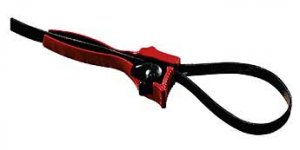

Går det att få tag runt korgen så är en sådan här väldigt bra.
Finns på Biltema för liten peng.
