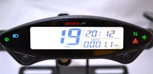

Hur får du soppamätaren att funka? Min Blade har bara kran. Skulle gärna ha bränslemängden i displayen. Finns det givare man kan eftermontera?Har jag lyckats få in en Koso på min 18 år gamla Bandit, lät väl du lyckas också
K-Man;Hur får du soppamätaren att funka? Min Blade har bara kran. Skulle gärna ha bränslemängden i displayen. Finns det givare man kan eftermontera?[/QUOTE skrev:Det kräver en givare i tanken, vilket Suzuki har. Har aldrig hört talas om att det finns eftermarknadsgivare. Kräver ju ingrepp i tanken
Byggde om min CBR 600 -92 i vintras med en Acewell 2853 View attachment 424760. Gick utmärkt. Fick dock använda en särskild adapter för att konvertera mekanisk signal till elektronisk, och varvräknaren fungerar lite sisådär vilket beror mer på min bristande ambition än teknisk svårighet.
Det är en sådan här jag har: View attachment 424860
Superbra tips med tändspolen, det ska jag testa. Jag virade runt kabeln enligt instruktion men det var som sagt inte så vidare lyckat. Hur anslöt du kabeln? Bara direkt till någon pol?
Ja varvräknare som både siffror och stapel med signal från tändspolen. Hastighetsmätaren får signal från original kablaget och ska kalibreras över en uppmätt kilometer. Provmonterat? Tänkte ha det så här.Tjusigt, bra jobbat!!Har du någon varvräknare på den där?
Fick du det att fungera med inkopplingen på tändspolen?
Hur gjorde du med hastighetsmätaren? Har du provmonterat allting?
