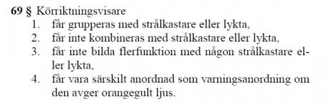

Jord är jord är jord. En av kablarna i baklyktan (med olagliga blinkers) är jord. Kabelstammen från hojen innehåller TRE jordar. Använd en.
