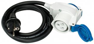

Nu ringde jag till en lirare på en husvagnsfirma som skulle kolla efter nån gammal sladd. Under tiden undrar man om en sån här skulle passa.
Man kan ju inte köra runt och glo när man knegar.
"Övergångskabel
Vinkeluttag med ett 1-fas CEE 16 A uttag och ett jordat schukouttag 230 V 10/16 A med klafflock, IP44."
