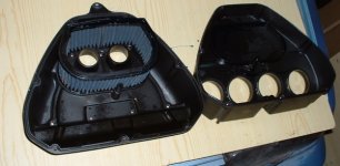

Larsa_Gasa skrev:
Hur pass knepig är monteringen (R1:a)?
K&N filter med fem enkla steg.
Steg 1. Koppla loss batteriet. Aldrig bra att ha ström i prylarna när man mekar.
Steg 2. Vrid bränslekranen till OFF. Bränslekranen sitter under tanken mot sadel. Den går att komma åt utan att demontera något (se bild 1).
Steg 3. Lossa tanken i framkant (Se bild 2). Palla gärna upp tanken med något stabilt så slipper du lyfta upp den hela tiden. Det sitter några slangar under tanken som du eventuellt måste lossa. Beror lite grann på hur högt upp du vill vinkla tanken.
Det är 2 mindre slangar och bränsleslangen som är lite större.
Steg 4. Vill du göra det enkelt är det bara att skruva av toppen på luftboxen så kommer du åt filtret (bild 3). Vill du göra det mer beständigt tar du bort hela luftboxen och byter filtret. Ifall du vill ta loss boxen måste du lossa skruvarna mot förgasaren (bild 4)
Steg 5. Byt ut filtret (bild5). Skruva därefter tillbaka prylarna.
