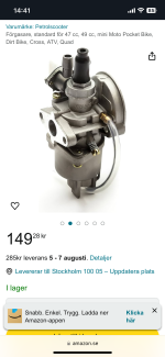

Var dum nog att köpa en begagnad kines-fyrhjuling till ungarna.
Ett av bekymrens är att förgasaren ibland trycker ur sig bensin när bränslekranen är på. Just nu trycker den ut hela tiden och jag antar att det inte är något övergående.
Jag misstänker att det är något med flottören, men vad ska jag kolla efter? Det skall väl även vara någon ventil som flottören påverkar.
film på eländet: https://youtube.com/shorts/L02C8kJBOqI?si=-h2s3GmaaRk40tph
Den är av märket Hua Shen (Förgasaren)
Nå, vad säger mekhjältarna?
