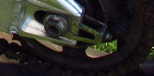

Hittade en bild på hur kedjespännaren ser ut på blejden...
Jag kanske är helt blind, men var sitter låsmuttern på kedjesträckaren?
Ser inte ut att få plats någon sådan då du väl utnyttjat hela justeringsmånen.
Dags för ny kedja? En länk för mycket på den nuvarande?
Det är inte så att det sitter en insex i skruven och sedan en mutter utanpå? Och att man isåfall justerar kedjespännet med insexskruven och kontrar med muttern?
Det är inte min spännare på bilden, tog en bild på nätet bara för att visa hur den ser ut. Men du har rätt, den på bilden är inne på sista versen.
Kollade det, men kunde inte hitta någon..
Däremot tror jag att jag har fått bukt på problemet. Det verkar som att man låser justeringsskruvarna med axelmuttern, dvs när man ställt in spelet på kedjan så drar man åt axelmuttern och sen skruvar man fast justeringsskruvarna mot kedjespännaren..
Svårt att förklara men spelet mellan sving och spännare ändrades inget när jag skruvade fast justerskruvarna och om jag förstår Haynesmanualen rätt så verkar som att det är så man ska göra.
Kanske finns det någon med en CBR 900 eller CBR 600F (som har likadan spännare) som kan bekräfta att det är så..?
Jag har, å det är så! :tummenupp
Justerskruvarna kommer ingenstans tack vare nån låsclips (minns inte 100 i skrivande stund) på insidan spännargaffeln. Att man drar dom lite lätt efter att axeln dragits fast, är bara för att man inte vill att dom ska hänga löst å skallra. Det ska alltså inte va nåt jättemoment utan ett lagom litet nyp så att dom sitter där.
Dock ska man ju inte kunna skruva in dom typ 3 varv efter du dragit fast axeln, för då har ju hela paket flyttat sig i åtdragningsförfarandet.
